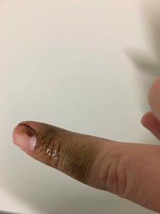

    Друзья, несколько вопросов.
    Вопрос 1:
    Маслотделитель 06H103495AE пробежал 15 тыс км.
    Это много или мало масла в патрубке?
    Масло по виду и ощущениям жидкое и "свежее", не "пыльный мазут". Крышку пока не снимал, мембрану не осматривал.

    Врядли кто ответит. У меня когда был новым маслоотделитель, то тоже масло было в трубах "маслоотделитель-впускной коллектор" и "маслоотделитель-наддутый воздух".ОД уверяли, что это нормально.
