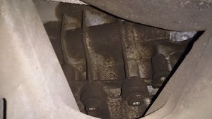

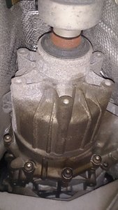

  17. San78
    San78 Новичок
    16 сен 2016
    45
    A4 allroad
    Ребята, посмотрите пжст на фото. Это корпус (навреное) редуктора коробки из котрого выходит кардан. Все в масле. Пробег 28тыс. На виде с боку видно, что в местах соединения корпуса вытекает еще больше. Опасаюсь, что это будет не гарантия. ОД сказал там можно ездить 500 км, потом проверить не стало ли пятно больше. Но я опсаюсь, что редуктор накроектся за 500 км. Может там масла уже и нет. При разгоне вибрация и шум из-под ног. Я 2й владелец. Ваше мнение: на сколько опасно продолжать ездить? Правда ли что Ауди допускает такие течи? Не может ли быть подтекание от заднего сальника коленвала? Во сколько может обойтись ремонт?
      351,2 КБ
      53
      240,9 КБ
      53
  18. AndyWasHere
    AndyWasHere Живу я здесь
    25 авг 2015
    1.222
    A4Q B8 2.0T 2010
    это раздатка. запотевание на стыке с коробкой, в раздатке свой масляный объем
    если уровень масла нормальный, то ездить можно сколько угодно
    по картинке тяжело сказать, насколько свежие подтеки. но если машину смотрели, то наверное, открытой течи нет
    скорее всего, выдавило зимой холодным маслом
    ремонтировать такое или нет - вопрос, скорее, религии. но дилер мог бы не полениться и проверить уровень масла. тем более делается это за 5 минут
    не понимаю, почему это будет не гарантийный случай. ведь владелец машины проверять масло в раздатке не должен
