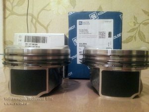

    Сегодня разобрал двигатель пробег 68 т км . Все маслосьемные каналы в кольцах за коксованы пружинки тоже особенно стороны каналов поршней! Размер колечек 1х1.2х1.5 (1.8 TFSI 2011год) палец 21 поршень не изношен отсюда вопрос !!! Что делать дальше чтоб масло не ела ????? Что заказывать ? Могу вин скинуть .

    Поршни заказывай

    Эд/75, так написаны же номера поршней всех 3х размеров.

    Меня смутила ваша фраза"Как узнать диаметр пальца" а дальше ремонтные поршня))) если я правильно понял то мне номинал ставить , нулевые,? Колечки маслосьемные стоит менять на Mahle Kolben 03319N0 так как маслотводное отверстие больше ?

    Сейчас новые партии идут с крутыми кольцами, менять ничего не надо.
    В большинстве случаев достаточно номинального размера.
    Ремонт используется чаще когда осыпаются стенки поршня и его задирает.
