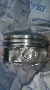

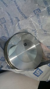

  8. РомаА4
    РомаА4 Участник форума
    28 авг 2006
    412
    A4Avant 2,0TQ 2010
    9.08.2016 собрал свой а\м. Заменил поршни на KS, чтобы шатуны не менять. Заменил цепь ГРМ(по адаптации было -2,97) и шатунные вкладыши. Теперь обкатываю первую тысячу.

  12. РомаА4
    28 авг 2006
    412
    A4Avant 2,0TQ 2010
    На первично устанавливается поршнях были тоньше кольца. А конструкция маслосъёмных колец была "сырая". Затем они увеличили толщину компрессионных и изменили конфигурацию маслосъёмных колец. Ну и толщину, соответственно. Я ставил на двушку такие:
