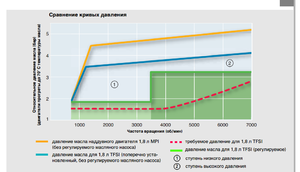

    Вы для начала расскажите как работает 1,9 на 1,8. Мужики от вас ни одного алгоритма работы нет. только мы меряли. что меряли какие цифры? откройте 436 ссп и там есть график давления от оборотов.

    Если форсунки приказали долго жить и и их ссание по по теории спецов влияет на давление то поставьте новые 1,3 и проблема решиться. если не решиться а решается только путем перекрытия форсов, то ребята ищите потери в других местах. Если все такие умные дайте свои цифры ваших замеров с вашими форсами от хх до 3500 . Пока только вода, надутые щеки и ничего больше.У вас же наверняка есть замеры с хх и до 3500 до ремонта и после. Или это опять тайна??Вы сыплете обвинениями что мы теоретики. А вы спецы, Ну так спецы дайте информацию что давление на хх такое на 3500 такое промежуточно растет или не растет. Потом поговоим. А вы даже не можете опровергнуть явное 1,9 на 1,8 ))

    А давление как меняется на двухступенчатом насосе в диапозоне хх-3500 по вашим замерам?

    Клапан в форсунке ТУПО шарик подпружиненный, соответственно характеристики пружины и являются порогом открытия данной форсунки. Если вы начнете приплетать здесь насос - я вас засмЕю до смерти )) Ибо слишком умным вы себе представляете сей агрегат, начитавшись SSP, посмотрели бы на него в живую)) И на клапан переключения давления в поддоне тоже)
    Теперь рассмотрим конкретный случай, форсунки ген1 на ген2, а именно от BZB на CDA/CDH
    На холостом ходу устанавливается повышенное давление в 1,8 бар - это происходит при простой установке масл. форсунок от BZB. Почему - ну подумайте головой в конце концов, я скажу только что это ФАКТ, есть желание оспорить - приезжайте оспаривайте над реальным мотором, а не сидя на диване перед клавиатурой)
    Форсунка срабатывает при 1,9, ТО ЕСТЬ при нажатии на газ и росте оборотов/давления масла - мы получаем РАБОТАЮЩУЮ ФОРСУНКУ охлаждения поршня, которая начинает ЛИТЬ в днище поршня СТРУЕЙ масла )))
    Чего мы этим добились: 1) и самое важное - повышение общего давления масла в системе, которое ВСЕГДА снижается с ростом эксплуатационного срока - надеюсь это вы не будете оспаривать?
    2) избавляемся от брака форсунок, которые начинали открываться при давлении 1-1,1 бара и лили на постоянку в хх - Еще раз подумайте головой и свяжете это с расходом масла именно в пробочных режимах, а не на трассе - это факт, что ген2 жрет больше в городе масла чем на трассе - опять же именно по этой причине.

    Ну так получается что двухступенчатый насос дает с хх на старых 1,2 и давление растет пропорционально росту оборотов? Я не упертый.Это Вы кроме воды ничего не льете. Так что с изменением давления от оборотов?

    Конкретно мой мотор:
    ХХ или 800 - 1,5 бара
    2000 об/мин - 1,8
    3700 об/мин - 3,5
    И что дальше?

    ПО графику - в реальности все немного иначе. Когда вы удерживаете на данных оборотах ( до 3,5 т/об) - все верно, давление стабильно, когда нажимаете впол, переключатель срабатывает, не дожидаясь когда обороты превысят 3,5 т/об.
