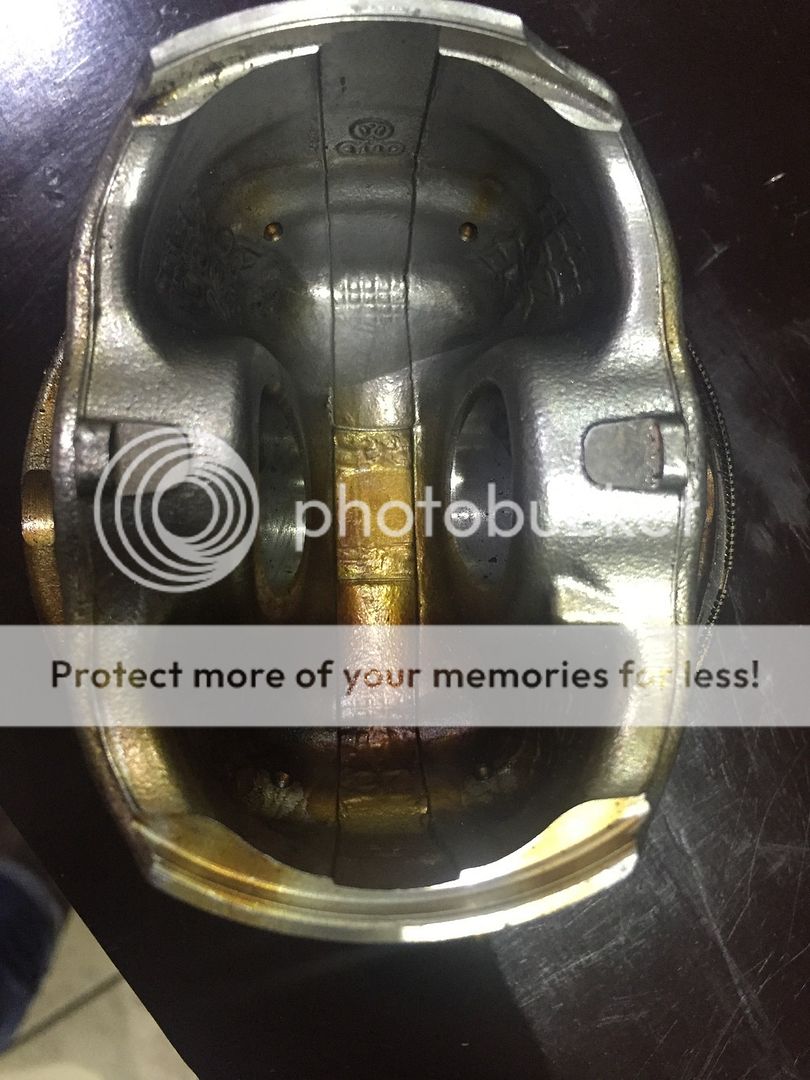

    Замер давления ген2 с форсами от ген1 ответит на все ваши вопросы, а именно его значение в 1.8 на хх после замены форсунок.
    Фото пруф по льющим форсам

    Форсунки в обоих случаях от ген.2
    Чистая половина поршня - та, в которую льёт форсунка. Поршень в этой половине и снаружи будет чистым, т.к. есть циркуляция масла. А вот с другой стороны будет всё закоксовано.
    Так и в чём же вред льющих форсунок, сударь?)))))

    Разберите CAWA - вами же упомянутый и поймете )))
    BYT/BZB не относится к gen2.

    Ну тут можно спорить т.к наоборот где темное может лить масло т.к. оно просто от температуры пригорает. но вопрос не в этом.
    Так что этим фото он хотели показать? я так и не понял. Что форсы работают в штатном режиме от хх и до конца)))?
