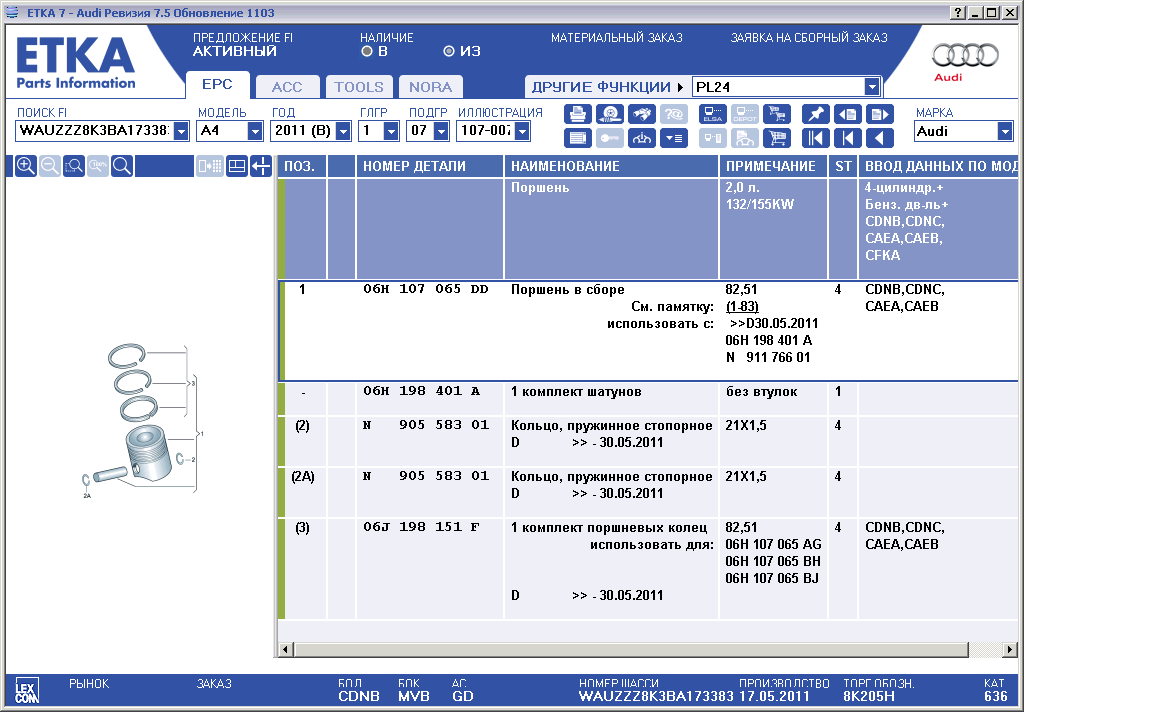

    А кто может подсказать ... Машина 11гв июнь, мотор 2.0 CDNB , какая поршневая стоит ?

  8. aleksii888
    aleksii888 Новичок
    11 янв 2010
    10
    WAUZZZ8K3BA173383

  11. Daily Service
    Daily Service Живу я здесь
    2 июл 2013
    4.748
    БМВ

    А можно ту же самую картинку для WAUZZZ8T4AA012855?

  14. Daily Service
    2 июл 2013
    4.748
    БМВ
    #394 Daily Service, 3 фев 2016
    Она будет аналогичная, тк отображает последнюю ревизию. Нужно подбирать по памятке 1-83, так что эти пробивания по ЕТКЕ особо ничего не дадут.

  16. Boxster
    Boxster Завсегдатай
    26 июл 2015
    560
    A5 2.0TFSI Quattro
    Вот и я о том же. Етка показывает что нужно ставить, а не что стоит. Определить что установленно можно только по дате выпуска авто.
  17. aleksii888
    aleksii888 Новичок
    11 янв 2010
    10
    Дата выпуска есть... где можно узнать о том что установлено?
  18. Видади
    Видади Живу я здесь
    19 сен 2012
    3.487
    b7 tfsi quattro
    У меня машина апрель 11 года. В ней стояла старая поршневая.
  19. Boxster
    Boxster Завсегдатай
    26 июл 2015
    560
    A5 2.0TFSI Quattro
    Судя по дате стоит старая(немодернизированная) поршневая. Точный номер не скажу.
