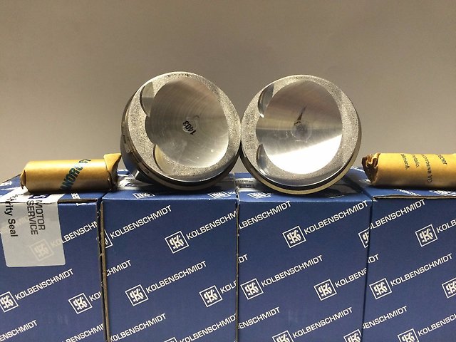

    Для 1.8 TFSI на Kolbenschmidt (только поршни):
    Внимание! В последних поставках на KS идут "правильные" кольца не только по толщине, но и по структуре!
    При установке данных поршней замена комплекта шатунов не требуется!
    Данный комплект поршней предназначен под палец 21мм. Обязательно уточните диаметр пальца перед заказом поршней! Как узнать диаметр пальца.
    40251600 - номинальный размер
    40251610 - первый ремонтный размер
    40251620 - второй ремонтный размер
    ЕСЛИ У ВАС РЕСТАЙЛИНГОВАЯ ПОРШНЕВАЯ И БОЛЬШОЙ РАСХОД МАСЛА
    То можно установить отдельно наборные кольца 06H198151J.
    НО! Только если у Вас установлен поршень 06H107065DF.

    Для 2.0 TFSI на Kolbenschmidt (только поршни):
    40247600 - номинальный размер
    40247610 - первый ремонтный размер
    40247620 - второй ремонтный размер
    То можно установить отдельно наборные кольца 800077510000 или 800113810000.
    НО! Только если у Вас установлен поршень 06H107065DD или 06H107065DG.
