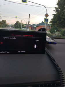

    Проехал после первого ТО 4 т/км
    Масло жрет дальше

  4. Lasy
    Lasy Make Russia Warm Again

  5. 23регион
    23регион Участник форума
    23 фев 2016
    296
    AUDI Q7 NF 3.0 TDI
    Оригинальное
