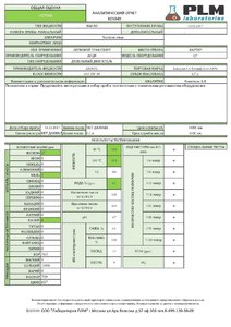

    Одно из важных отличий допуска 502/505 от 504/507 это щелочное число, а значит моющая способность и стойкость к некачественному топливу. У 502/505 оно выше, но для дизеля особенно немецкого это не критичный параметр. Сажи он кидает мало, топливо в масло попадает так же мало (даже на чипе)
    Ниже анализ нового масла/и отработок как для Audi Q7 (SRS Viva1 SLV)
    После пробега в 7500 щелочное упало с 6,37 до 4,28, а кислотное не сильно выросло
    И это машина тогда без чипа была

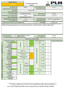

    Ниже такой же анализ уже Amsoil Car Formula 5w-30 , на машине с чипом
    После пробега 8100 щелочное с 5,71 упало до 4,65
    То есть фактически до 12-13 тысяч оно спокойно сохранит свои свойства.

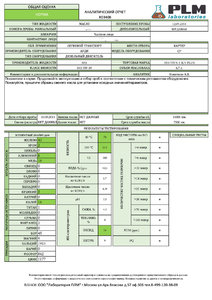

    А вот как живет 502/505 в бензиновой машине у супруги с небольшими пробегами и заменой раз в год (по сроку). Как видно даже при небольшом пробеге и замене раз в год оно к концу срока начинает сдуваться.
    Так же у 504/507 лучше NOACK (испаряемость в пределах 7,8- 9,9)
