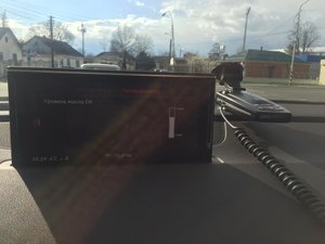

    Прошел 5000 км. Загорелась надпись залить масло, залил 1 л., электонный щуп показывает 2/3 примерно

  10. Акела
    Акела ★ ★ ★
    18 окт 2012
    20.000
    «Волга»
    Не нормальная ситуация.
    Обычно, когда на приборке загорается "Долейте 1л.", шкала щупа уже пустая.
    А что если заглушить/завести (+ капот открыть/закрыть для надежности)
  11. 23регион
    23регион Участник форума
    23 фев 2016
    296
    AUDI Q7 NF 3.0 TDI
    Фото, после того, как долил уже литр.
    А надпись когда вылезла, по щупу уровень был уже на минимуме
