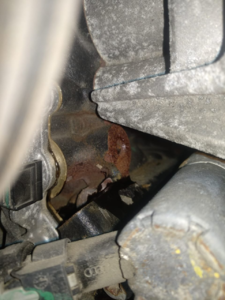

    Сегодня при замене течь по передней крышке мотора обнаружил.

    По крышке или сальник?

    мне показалось, что сама крышка на стыке.
    До лета потерпит.
    На турах crca это было чуть ли не болячкой.
    Фото снизу наверх, но не думаю, что хотя бы 1% владельцев кушек знаком данный ракурс )
