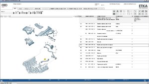

    Сразу купи новый патрубок 06C103235A . Даю гарантию на 146% , что как только до него дотронишся - рассыпится в прах

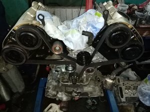

    Сделал полный ремонт двигателя. Скоро будет виден результат.

    Накатал первые 50км. Все отлично. Так что 3.0 bbj гильзуется без проблем.

    Ремонт обошелся в 2136$ (август 2019г)
    Кому интересно разбивка:
    Комплект ГРМ - 210$
    Помпа - 32$
    Сальники - 76$
    Ролик навесного оборудования - 18$
    Ревизия стартера - 13$
    Ревизия генератора - 26$
    Термостат - 40$
    Маслосъемные колпачки - 22$
    Кольца - 170$
    Вкладыши - 77$
    Направляющие клапанов - 130$
    Прокладки под головки - 64$
    Заглушки фазовращателей - 16$
    Прокладки впуск/выпуск - 23$
    Подушки двигателя (2шт.) - 92$
    Гильзы - 185$
    Проточка юбок гильз - 30$
    Гильзовка блока - 167$
    Шлифовка - 82$
    Работа моториста (снятие, дефектовка, сборка, установка двигателя) - 590$
    Аренда бокса для стоянки авто на время ремонта - 100$
