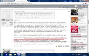

    Обычные ДК (не широкополосные) - показывают либо низкий уровень (бедно), либо высокий (богато). И этот уровень может быть разный. Поэтому и 0,2 и 0,05 - это бедная смесь.
    zigor7, ты же типа разбираешься в этом, как можно было назвать 0,2 В богатой смесью?

    Перечитай внимательно, вдумчиво мой пост №9 и попробуй найти для себя ответ, почему 0,2 В я назвал богатой смесью. А ответ там написан!

    Объясни мне, почему 0,2 В - это очень богатая смесь?
    Предположу: наверное, потому, что тебе удалось выйти на 0,05В? Да? :D

    И знаешь в чем для тебя засада? Я то в отличие от тебя могу обосновать свои слова. У тебя реально мозгов как у устрицы. Ибо ответ на твой вопрос - почему 0,2 по тестеру это богатая смесь, лежит в начале ветки, и я тебе об этом писал. Но твоя корона цепляющая кремлевские звезды не дает твоей черепной коробке открыться для новых знаний.
    АзмЪ есмЪ царь и модератор всея раздела ...:lol::lol::lol:
    В общем, на скрин, наслаждайся своей тупостью....

    ну и что там? Показания 0,2/0,5/0,9 и свои слова про то, что всё это богатая смесь ты объясняешь медлительностью тестера??? Ибо ничего другого там больше нет.
    я всегда с вниманием готов получать новые знания.
    Но то, что 0,2 - это богатая смесь - это точно не оно :lol:
    Когда снова выйдешь из бани, попробуй нормально обосновать свои слова. Ведь ты был готов это сделать. Но вот не сделал почему-то... Скатился.
