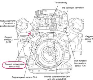

  14. sined
    sined Участник форума
    23 авг 2005
    233
    Audi 100/45 2.6 93 г. ГАЗ, раньше МВ-124 300D
    Ответ: Расход бензина ABC(2,6) 100(45) 1994г.
    Выложил схему, там видно, нужно снят пласт накладку и около вакумника, на трубке обратки ОЖ увидишь. Помоему белый штекер. Обычно при его глюках или выходе из строя движок плохо заводиться "на горячую".

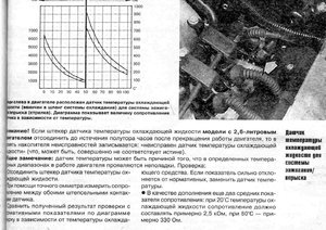

  15. sined
    23 авг 2005
    233
    Проверяем его вот так:
