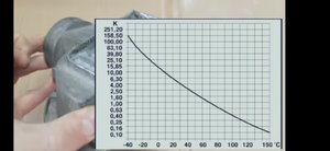

    Мерял мультиметром синий датчик и датчик ДТВВ согласно единого графика, все впорядке(были и просто сомнения в датчика, менял на другие заведомо рабочие дабы уже 100% убедится)

    Я уже не раз писал сдесь что показания датчиков ОЖ и ДТВВ я мерял согласно графика, в разных температурах все показания нормальные.
    ДМРВ мерял тоже согласно графика, показания в пределах нормы, потом психанул и переделал под бесконтактный(тоже настроил в пределах нормы-графика)
