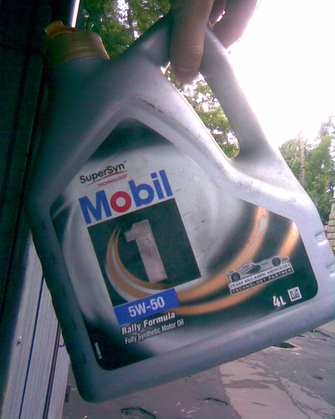

    читал -читал и решил спросить)
    были у меня Нива и VW Golf 3.
    заливал в них масло Мобил1 5w50 и даже не парился.
    потом пришла моя турбовка с пробегом 73т км.

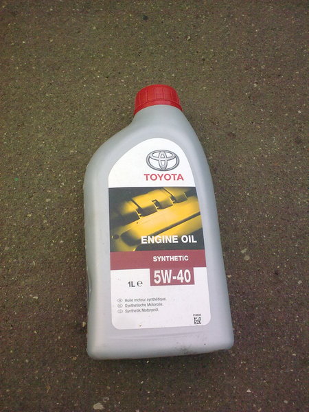

    менял масло 3 раза заливал Кастрол 0w30, основываять на допуске 502.00 (SAE 0w30 \ 5w30 \5w40)
    сейчас пробег 93т км и пришла пора менять масло в 4ый раз
    (меняю, раз в 7-8т км)
    ..так вот, в своё время, работал у официалов в Тойоте и сейчас опять появился доступ к маслу оригинальному
    0w30 вполне устраивало, но 5w40 получится и дешевле, и точно не брак)
    есть повод опасаться за что-то после замены?!
    ничего мне не выдавит там?))
    спасибо заранее!

    Не совсем понял, с чего Вы взяли, что масла с допуском 502.00 могут иметь вязкость только 0w30 \ 0w40.
    502.00: 0W-30, 0W-40, 5W-30, 5W-40, 10W-30, 10W-40, 10W-50, 10W-60, 15W-40, 15W-50, 20W-40, 20W-50
    Если Вы перепутали и имели в виду 503 00, то и там 0W-30, 0W-40, 5W-30, 5W-40, 10W-30, 10W-40
    ИМХО, с таким интервалом замены можно хоть кокосовый Мотюль лить.
