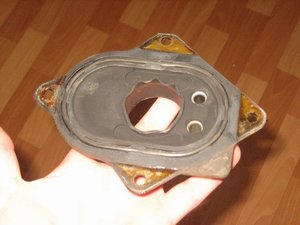

    Доброго времени суток всем. Вот какой вопрос у меня возник. Месяца 2 - 2,5 назад (или около 6000 км назад) поменял прокладку под моновпрыск (ABT у меня). Заказал и купил за много рубликов оригинальную ваговскую в ауди-центре. Сейчас поставил машину на кап ремонт двигателя. Когда сняли моновпрыск, посмотрел на прокладку и изрядно удивился. На нижней части отверстия (которая садится на впускной коллектор) резина сильно растянулась и образовалось, что -то типа волнистой юбки. Вот нашел похожую картинку на сайте (http://www.audi-forum.ru/forum/topic/41688-problemi-s-monovpriskom/page__st__100) с целью иллюстрации (правда у меня сильнее деформирована резина). Вот сижу и думаю что это значит? Разве может новая оригинальная прокладка за такой небольшой интервал времени так деформироваться. Кто-нибудь что-нибудь на эту тему знает?

    по поводу подушки моновпрыска. Движок сильно масло ел? Может, из-за масла повелась? Я видел и обугленные и какие только не видел, но не за месяц эксплуатации, конечно.

    Подушки моновпрыска на бочке я менял каждые полгода,потом токарь мне выточил вместо неё чисто железный переходник и я забыл про неё.До сих пор где-то ездит наверное.

    а у меня уже 6 лет febi стоит и всё ок.
