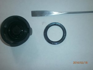

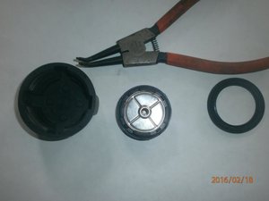

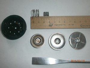

    Здорова, вот обещанные Фоточки))), на изображениях все по шагаво, на большой пружинке отстрижен 1 хвостик ,и подогнут, на маленькой пружинке последние витки спилены в плоскость, размеры пружинок обсолютно спонтанны))), какое теперь давление при открытии хрен его знает, но все работает))

    Примногоблагодарен! :)

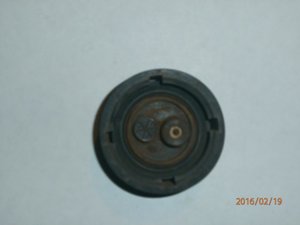

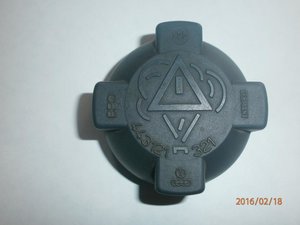

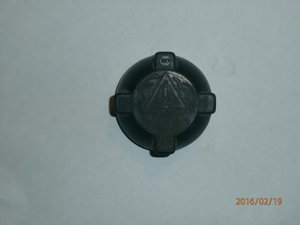

    а вот еще пробочка с бачком прислали , так как носик паяный, я другой бачек заказал))), кто нибудь такую пробку видел??? я в первый раз вижу))), если кто то узнал ее в профиль и уфаз то отпишите ,шо це за хрень???, на ней номер другой, и там где написано германия, на этой написано Австрия)))

    У меня такая пробка сейчас стоит, пока жалоб нет, купил новую, стравливает воздух хорошо

    Ты хочешь сказать , что такая пробка у тебя на автомобиле 96 г.в.????

    Конечно же нет, это не оригинал, хотел сказать что по работе эта пробка меня устраивает

    Мучил я такую крышку. Стравливает избыточное давление, как положено, но практически до нуля. К примеру, ваговская открывается при 1,4 атм, стравливает до 1,3 и наглухо закрывается. Т.е. в системе поддерживается давление 1,3-1,4 атм со штатной крышкой. А с этой крышкой давление будет сильно проседать. У меня было две крышки подобной конструкции (клапаны маленькие и расположены рядом, а не на одной оси, как у штатной крышки), и обе крышки стравливали давление очень сильно.
    Кроме того, как уже писал выше в этой теме, у меня не получилось разобрать эти крышки, заклеено там все. Так что с подпиливанием пружин здесь не прокатит. Может, только мне такие попались, но факт есть факт. Я бы их не ставил. Лучше Febi 02269 или SWAG 99 90 2269 (одна и та же крышка), у них конструкция похожа на оригинальную, и стравливает нормально.
    Интересно было бы померить, до какого давления она стравливает.

    мы тут общими усилиями пришли к выводу ,что не нужно оно избыточное давление, пусть травит))), и незнаю чего ты там испугался что оно в усмерть приклеенно, спокойно без нервов,( с дамским чувством) выковыриваешь и все)))

    Хошь верь, хошь не верь, но нихрена не выковыривалось, только ломалось, т.е. до пружин клапанов не добраться без взлома. Правда, крышки не совсем такие, как на твоем фото. Да и не особо напрягался, не понравились они мне. Мне двух ваговских хватает, подпиленных в порядке эксперимента на разные давления.

    Есть у меня такая крышка с двумя клапанами - вполне разборная. Только давление держит очень-очень маленькое. Можно ртом продуть с усилием.

    ну так нам и надо чтоб травило, а не ждать пока вместе с антифризом выдавлять начнет)) :nod:Вон они мягонкие какие)))ПРУЖИНКИ....., не то что на тех пробках ,пипец пальцами хрен сожмешь)))

    На моем опыте когда ставил пробку феби ну тоесть клапаны на одной оси то вечно антифриз вылевался из бачка когда машина в хорошем температурном режиме разогрета при том что уровень в бачке был посередине максимальной и минимальной метки, поставил пробку с двумя клапанами и проблема исчезла гонял машину смотрю антифриз на месте из под бачка ничего не течет, когда начинаю откручивать то шипит тоесть давление держит, а когда например зарогретую машину загрулишил и стал ковыряться в капоте то заметил спустя время начало пробка шипеть тоесть я понял пробка травит
