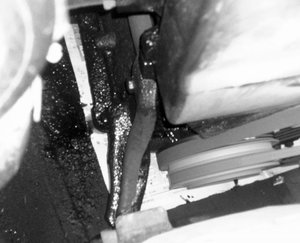

    Вот тут тоже влажно, но в основном, масло. Это напротив датчика на радиаторе.
      75,9 КБ
      57

    ГУР есть?
    может он?
  12. Engineer
    Engineer Старожил
    25 сен 2003
    13.295
    Сделана в Баварии
    Ну дык как ж без ГУРа-то,есть, конечно. Только он с другой стороны движка. Вот на видео моем винт на переднем плане маячит, от ГУРа и есть.
    Причем, сухой. И ремни сухие.
  13. 7aniki
    7aniki Кабриовод
    26 апр 2014
    5.486
    AudiCabrio 2.3NG93
    он может быть и сухим, а длинные трубопроводы его могут подтекать
  14. Bla©k
    Bla©k Модератор
    9 июл 2010
    11.487
    A8Q
    они с другой стороны движка и от ГУРа идут вверх. Если они потеют, это видно.
    масло моторное?
    С мотора, значит ))
    Скидывай кожух ГРМ, смотри сальник распредвала (за шкивом будет видно).
    Если там сухо, тогда снизу смотреть лучше. Сними защиту.
