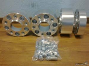

    На форуме многие обсуждают расширители арок, а кто нибудь ставил расширители колёс (Проставки для дисков, спейсеры-адаптеры)? Они ставятся между ступицей и колесом на более длинные шпильки. Есть ли какие нибудь неблагоприятные последствия. Если автомобиль полноприводный можно ли использовать разную толщину проставок между осями (например перед 25мм, зад 50 мм).

    Буз условно понтово будет, но подвеска чаще будет болеть. А точнее ступичные подшипники, а они дешовые.
    Про влияние полного привода не вкурсе, но думаю ничё страшного.

    Купи диски S-line 21 дюйм 2010 года пятиконечная звезда , они ставятся с расширителями арок ,у них вылет офигенный ,гоняю на них машина едет как каток ,рулить не надо. А про проставки забудь , болты будут входить не на полную в резьбу ,были приколы ,что обламывались на ямах и ппц. Забей. И купи нормальные диски. :beer:
  12. raad77
    raad77 Завсегдатай
    17 окт 2011
    720
    Q7 3.0 TDI Tur NF
    Не совсем так . Если проставка качественная то она прикручивается на место штатных колесных болтов (своими болтами но с головками без вылета за внешнею поверхность проставки) В проставке имеется отверстия с резьбой под штатные болты . То есть крепление колеса получается штатное и хрен что там срежет. Но смысла в проставках особо не вижу Даже с расширителями закидывает бочину мама не горюй. Внешне пять сантимов шире не сразу и увидешь. Если не знать что стоят проставки то разницы сразу и не заметишь. Единственный плюс после сход развала с проставками дорогу четко держит. Но руль тяжеле становится и калейность усиливается

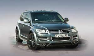

  16. Zzverdvd
    Zzverdvd Новичок
    9 ноя 2011
    85
    Q7 3.0 TDI 08г.
    Фоточку бы =)
  17. met chel
    met chel Участник форума
    9 июл 2010
    305
    Q7 4,2TDI, A4 1,8
    #17 met chel, 6 апр 2012
    катаю такие на Туареге.
    Передние подшипники умерли на 88 тыс.км. Задние пока терпят. Так что терпимо.
    Колея почти Камаз.:laugh:
