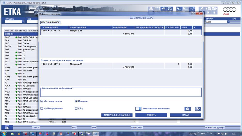

  9. Aleksandr26
    Aleksandr26 Участник форума
    29 июл 2009
    184
    A4 DTM
    была замена этого номера
    Виктор707 нравится это.
  10. Aleksandr26
    29 июл 2009
    184
    A4 DTM
      87 КБ
      2.486
  11. audi a 6
    audi a 6 Новичок
    22 янв 2013
    32
    Башкортостан респ.
    А6/С5/Quattro/02г
    Спасибо поищу с таким номером
  12. audi a 6
    audi a 6 Новичок
    22 янв 2013
    32
    Башкортостан респ.
    А6/С5/Quattro/02г
    Парни огромное спасибо. Решил проблему . Заказал блок с номером 4В0 614 517 Т, но обратил внимание,что электронная часть как раз с моим номером 265 950 080. Одной заменой проблема не решилась, пришлось адаптировать.
    Подробное описание нашел здесь.
    http://www.audi-belarus.by/forum/viewtopic.php?f=42&t=39216
