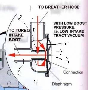

    Не буду писать,что не верно у него,напишу,как думаю я.Итак,клапан вентиляции состоит из 3 полостей.Полость 1 подключена к тройнику,а тот ,в свою очередь к клапанной крышке и вентиляции картера,полость 2 соединена с гусеницей между фильтром и турбиной,полость 3 ,через маленькое отверстие,имеет выход в атмосферу.В начальном положении пружина 4 отжимает мембрану 5 и полости 1 и 2 соединены между собой как маленьким отверстием 7,так и большим 7.Тоже происходит на холостых и на небольших оборотах при малом газе,но когда обороты вырастают и турбина, раскручиваясь,всасывая в себя воздух,создаёт разрежение в полости 2 относительно атмосферного,то диафрагма прижимается и перекрывает отверстие 6,оставляя связь между полостями 1 и 2 только через маленькое отверстие 7.Это упрощённо.
    Я свой клапан разобрал и нашёл там растянутую донельзя диафрагму и сильно покоробленную крышку клапана перекрывающую отверстие 6,которая не могла его перекрыть.Проверить его я думаю трудно,поэтому сразу я на него не думал,в наружу не шипит,опрессовкой не выявишь ,плюс ещё описание ,которое я упоминал,сбило с толку,но после его замены получил результат.
    Ссори за запутанное разъяснению,но .думаю,вы поймёте.:)

    Байпас, что-ли??? Его нужно проверять в первую очередь, прежде всего?
  17. plast
    plast Участник форума
    23 июн 2006
    245
    А4 1.8т 02+БМВ 530
    Какой байпас?Я столько набирал,а ты... байпас...:mad:Вникни чуть,может пригодится когда нибудь.

    Я так понял речь о редукционном клапане ВКГ (грибке) ?
  19. plast
    23 июн 2006
    245
    А4 1.8т 02+БМВ 530
    ну,конечно:D
  20. GrayCep
    GrayCep Старожил
    3 окт 2005
    5.059
    A4 1.8TQM 8EC
    Полегче! "Грибок", конечно... Его вынесли после 03 года, по-моему, наверх просто, а не в гусиницу, вот я думал, какой там еще клапан с диафрагмой...;-)
