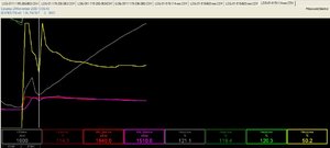

    Ошибок, никаких, вообще, а как заслонку проверить?, вроде чистили мне ее недавно, адаптировали, на холостых ни каких вибраций и дерготни...
    а что за беда с нагрузкой-то фактической?:confused:

    Ответ: Расшифровка Лог-файлов.
    Мала она, более чем в два раза меньше рассчетной и подкорректированной. Тест N75 клапана проводил?

    Тест N75, не проводил, как его провести?
    а может ли он так влиять?, ведь он для управления бустом, а судя по моим логам, давление никуда не уходит:shock: или я ошибаюсь:confused:

    Как не уходит - еще как уходит, прошлые логи посмотри свои.

    Так он и пишет вот это:
    да и я сам нигде не вижу чтоб оно падало, просто в первых своих постах я немного не правильно указал на этот момент...
    вот например принт скрин моего лога 115-114, маркер находится во впадине на, т.е. обороты уже свалились к 1800, а давление нет:umnik:, посмотри на значения, просело конечно чуть-чуть, но не упало-же совсем:shock:

    Я могу предположить что у тебя передув ....:shock: видит ЭБУ в какой то момент . Но почему нет ошибки соответствующей непонятно.Или проблемы с подачей топлива. (ее не совсем понятно как отследить в логе ). Если только 011 группу посмотреть . Еще :пропусков по цилиндрам нет ? дырок во впуске нет? Я бы еще попробовал подменить ДМРВ (вдруг от него трабл)

    оно не мгновенно же сваливается, на графиках твоих по этим группам нет ничего странного, кроме падение нагрузки
    Вряд ли передув, во-первых это фиксируется ЭБУ, во-вторых она бы вполовину силы по аварийной программе с давлением 0.4 все равно поехала бы.
    03-31-118 группу сними по топливу так же при разгоне с этими явлениями.
