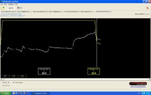

    По логике да, но если работу этого клапана рассмотреть на графике, то он живет какой-то своей жизнью......
      89,1 КБ
      130
