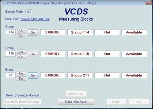

    Хотел снять вчера логи по блокам 114-115-206, но сталкнулся с проблемкой все выше 20 или Error или пустые поля..? Что делаю не так?
    По снятым логам что-то сказать можно?

  19. Ejr2005
    Ejr2005 Новичок
    7 фев 2010
    10
    Allroad 2,5 TDI АКЕ 00г.
    Мужики ну что по снятию логов 114-115-206 по моей беде? Хоть вразумите!
