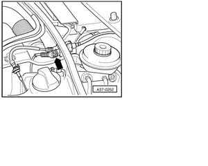

    2. Снимай нормальные логи. В режиме типтроник, на третьей передаче, кик-даун на время теста отключить!!! Для этого достаточно отсоединить 2-х контактный разъем, примерно посередине моторного щита.
    После тестов вернуть его на место.
    114-002 - тут прикидываем что у нас по топливу и состояние ДМРВ
    114-003-020 - тут глядим на углы зажигания
    По пропускам зажигания 14-15-16. Тут логи можно и не снимать - просто пронаблюдать, что там творится.
    PS: картинка про кик-даун
