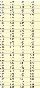

    Подскажите пожалуйста, какой план действий если вот такая разница по цилиндрам в 013 группе? 013.png

    krop - непонятно что это такое? выложи логи с указанием групп с которых логи снимались.

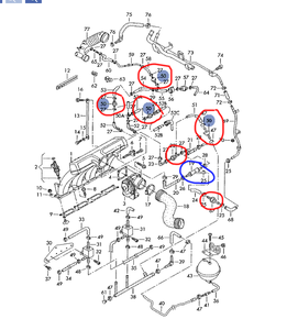

    На холостых машина работает не очень, иногда трясется иногда нет. Сегодня: завел, открываю капот, откручиваю маслозаливную крышку, она немного присосана (не сильно, но все же), беру ее в руку - двигатель начинает колбасить - почти глохнет, закручиваю обратно - нормально. опять откручиваю - колбасит, ракручиваю - нормально. Переодически двигательно немного дергается, не сильно, но это видно и чувствуется. Затем на холостых работает ровнее, откручию крышку опять - она вообще не присасывается а прыгает - мотор не глохнет, а просто работает громче (я бы сказал басовито). В районе ДЗ есть то ли шипение (здесь или в похожих темам про это писали) то ли небольшой гул. Трубки которые под рукой трогал - нигде трещин не нашел, все вроде целое. Обратиться не к кому, по этому буду признателен за любые дельные советы как и что можно проверить и что нужно поменять.

    что касается маслозаливной крышки - на холостых откручиваешь ее и оставляешь на месте, она будет трястись....если нажать на газ и довести до 2000-2500 оборотов - крышка должна присосаться. это нормально поведение при исправной ВКГ, не забитой и без дырок...
    ВКГ почистить и опрессовать. а уже потом далее разбираться если проблема не уйдет. Логи посмотреть не могу, да и тут есть по логам более грамотные люди, такие как мичфуд, мелкон и другие.
    сам недавно опрессовывал + заменил все обратные клапана и эжекционный насос (клапана просто для профилактики + устранил ошибку механического повреждения тормозной системы).
    так то у меня и до этого машина и ехала хорошо, но, по ощущениям, тормоза стали заметно лучше плюс вибрации на холостых, как многие мучаются, совсем нет. Как это связано склапанами - хз, но факт такой. Кореш, у которого такая же машина, смотрел и щупал, был удивлен, что нет вибрации.
    2 клапана из 6-ти пропускали воздух, то есть клапан закрывался не полностью. Вобщем возможно у многих дело и не в подушках ;)

    Поясни пожалуйста про какие клапана идет речь.

    #4639 Женя Гр., 30 сен 2010
    красным выделено - клапана
    синим - эжекционный насос
    тока не торопись прям сразу менять, ведь я не утверждаю, что дело именно в них. сначала чистить и опрессовывать, а клапана всегда поменять успеешь.
