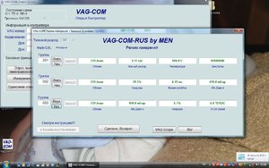

    посмотрите логи снял, машина тупит когда очень хорошо прогреется, к примеру 15-20 минут в пробке с кондером если простоять.
    С утра стала плохо заводится-- со второго третьего раза.
    И после 5 минут стояния на хх если тронуть педаль газа то обороты хх поднимаются с положенных 740 до 960 (по ваг кому смотрел) и держатьсядо тех пор, пока не будет выключено зажигание, при последующем пуске - опять 740. НИ ошибок, ни миганий лампочек нет.

    Если плохо заводится - посмотри что показывает ДТОЖ на холодную. А если тупит на горячую - тогда не хватает логов 31 группы.

    дело не в дтож. ибо с 1 раза сколько бы я не крутил она не заводится. хоть 20 секунд, хоть 1 секунду. просто гоняет стартер и все.
    и со второго разас пол оборота. даже секунды не погонял - все, завелась. и не важно сколько перед этим я ее гонял:(
    а в 31 группе у меня врядли есть то, что надо, у меня гольф, группы немного сбиты. Лучше скажи какие показания надо снять...

    Блин ! Ну как можно такое "смотреть " ??? Ты можешь записать нормально в CSV разрешении . Что бы DP можно блы открыть их .
    Посмотри что в 032 группе у тебя ,угод ДЗ 003 (3) глянь на ХХ . 134 группу тоже глянь . Так же надо внимание на ДМРВ обратить . Его надо прозванивать прото при вкл зажигании на предмет вранья .
    Позже ... Глянул скрин - 003 группе по ДЗ 5.1 на ХХ это очень много ,кондей включен при этом ?

    кондей на момент фотки да, был включен, логи снимал без него, тупанул просто:)
    в csv и был записан, я чето зачемто в эксель перевел....
    перевел обратно в csv, нормально?

    Нормально . Но из этого лога по твоей проблеме мало информации . Посмотри что я тебе написал .
