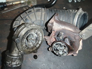

    Братцы, хотите сказку про Белого Бычка?
    Начитался, "поумнел", подключил, дал гари....:icon_suicide:
    Думаю, такого еще не видели...
    Во вложении - логи и фотка моей турбины после снятия логов. :(
    Ничего особенного, даже толком не разогнался, как под капотом "пухнуло", и масло белой дымовой завесой накрыло и запугало всех, кто пытался ехать сзади!
    Скажите мне, о ЗНАЮЩИЕСЯ в логах, чтобы моя нога на педали газа теперь с перепугу не тряслась: это была смерть турбины, запланированная всей её предыдущей жизнью, или я так расстарался????

    Ни у кого такого при снятии логов не было. Или я не слышал. Просто это ускорило кончину турбины.

    Да я не про то, что развалилась из-за снятия логов. :)
    Сам понимаю, что еще до меня подубили (уже посвистывала) и я катался, пока не раскрутил "старушку" до ее предела. Вот только можно ли по логам определить, как близка смерть турбины? Моя-то прошла всего около 100тыкв.

    просто тебе конкретно не повезло. бывает же такое...

    Записал уже сотни логов (своей и машин одноклубников ) ...
    Такого даже в цирке не видел :smile42:
    Предугадать такого из логов имхо нереально ...
    Вот если бы ее вдоль разарвало - это да , по графику наддува прогнозируется ... :laugh:
