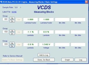

    Всем доброго вечера. Прокоментируйте пж. мои показани по ляме. Заранее спасибо. Может это все вытекает из приведенной выше ошибки.

    Нужно смотреть управление наддувом . N75 открыт на полную и при этом держит 0.5 избытка ... Передув явный и машина в аварийном режиме .

    Из приведенной выше ошибке все это не вытекает точно т.к. "это" данный по первой лямбде... И что ты хочешь тут увидеть не понятно по таком скрину. Уж тогда бы хоть график приаттачил или лог .

    Все дело в том, что я тока начинающий юзер сего шнурка и многого не знаю. Изучаю тему по пользованию и уже на 180 странице. Да и времени на все не хватает. А по предыдущей ошибке может скажешь, че можно сделать.
