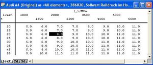

    Строчки с 263 по 313... Смотри, что творится с высоким давлением и как развеселился лямбда-контроль...
    А топливная на 2.0Т бывает и при меньшем пробеге загибается - привет конструкторам...
    Но в твоих логах пока смертельного ничего нет, хотя то, как "колбасит" удержание 110 бар в рейке, наводит на мысли...
    1 человеку нравится это.

  4. AlexV
    AlexV Bad e-mail
    1 янв 2003
    1.627
    нет
    А должно быть вот так, в зависимости от оборотов и индикаторного момента (желание "прокладки" между рулем и сидением)
