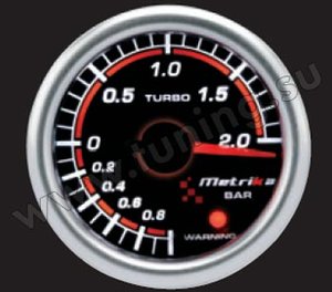

    Нет манометр снулём он мериет как разряжение в задросельном пространстве так и натдув тоесть от 0 до 2 bar

    Тогда как понять выписку из эльзы

    В смысле как понять ? Понять так что 1.8-1.9 абсолютного(1.0 атмосфера +0.8/0.9 избыток) должно быть по ВАГкому . Т.е. 0.8-0.9 избытка - у тебя 0.7 по непонятно какому манометру ,что в принципе +/- нормуль .

    прибор вот такой ,я думал замер должен быть относительно естествннного

    Ну и ... "0" - атмосфера ,ниже нуля вакуум ,выше - избыток .

    Перечитал твой первый пост ... При отсоединенной трубке с вастгейт вдул 1.7 избытка :smile42: Них...чего себе турбину менять :rofl:
