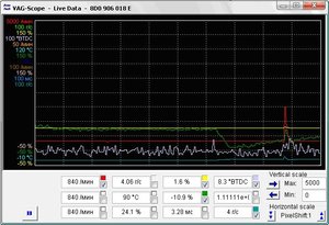

  6. Makim
    Makim Участник форума
    3 апр 2008
    451
    Была Audi A80 91г, Audi A4 99г, сейчас Citroen Berlingo 05г.
    #266 Makim, 19 сен 2008
    Ответ: Расшифровка Лог-файлов.
    Вот вышел я с ноутом, грел машину 2 часа, так и не глюканула, снял скрин по работе 1,2,3 канала и лог.
    Только потом поехал по делам, прямо в пробке началась такая фигня.Вот что заметил, как только отключаю ДМРВ - все гуд. Вылезает ошибка про ДТ G62 высокий уровень сигнала.
    Есть подозрение на датчики температуры или G62 или в ДМРВ.
    Четыре опроса:
    Нормально что у меня лямда на -20% работает&
    Как проверить датчик. темп. G62, желательно схема?
    Есть ли схема по проверке ДМРВ, точнее встроенного в него дат. темп?
    Есть ли у кого список характеристики змеряемые на двигатель APT для всех устройств.
    Тесты 094 и 030 у меня их не определяет, окна пустые.
      69,4 КБ
      406
    • LOG-01-003-001-002.zip
      1,4 КБ
      134
  7. melkon
    melkon Суровый диагност
    21 сен 2005
    27.089
    Touareg CR 3.0TDI
    #267 melkon, 19 сен 2008
    Я бы в сторону G62 копал -заменить его нах ! Очень похоже на его проделки. Нака вот тебе :
    Проверка ДТОЖ
    Специальный инструмент, пробники, измерительное оборудование и дополнительные вещи, ноебходимые для выполнения работ (извините, подробности, я думаю, в данном контексте не критичны, так что некоторые вещи я опущу):
    - VAG 1551 или VAG 1552 с кабелем VAG 1551/3
    - VAG 1598/22
    - Мультиметр VAG 1526 или VAG 1715
    - Набор адаптеров VAG1594
    - Схема электрическая
    Примечание:
    ECU будет брать значение температуры поступающего воздуха в качестве замены при пуске двигателя в том случае, если в памяти ECU будут какие-либо ошибки относительно ДТОЖ (G62). В этом случае температура будет повышаться в соответствии с табличными значениями, прошитыми в ECU. Когда двигатель прогреется до нормальной рабочей температуры, фиксированное "подменное" значение будет выбрано через некоторое время. Это значение также зависит от температуры поступающего воздуха.
    Последовательность тестирования:
    - Подсоедините VAG 1551 (1552). Включите зажигание, выберите ECU (адрес 01).
    - Нажмите 0 и 8 чтобы попасть в раздел "чтение блоков данных" (Read value measured block) и подтвердите кнопкой Q.
    - Нажмите 0 0 3 для чтения блоков группы 3.
    - На дисплее появятся 4 сектора:
    1 2 3 4
    - Значение показания ДТОЖ - в 3-м секторе.
    Возможные показания:
    Около -46 градусов: обрыв цепи или замыкание на "+"
    Около 141 градуса: замыкание на "-"
    Текущая температура ОЖ
    1. Если показана температура, сильно отличающаяся от температуры окружающей среды у датчика, проверьте проводку датчика.
    2. Проверка возможна только на холодном двигателе.
    Продолжение проверок при показаниях температуры около -46 градусов:
    - Снимите 4-пиновый разъем -1- с ДТОЖ (G62) -2-.
    - Замкните контакты 1 и 3 с помощью доп. кабелей VAG 1594 и проверьте показания температуры.
    Показания изменились, теперь показывает 141 градус:
    - выйдите из режима измерения параметров
    - выключите зажигание
    - замените ДТОЖ.
    Показания не изменились и по-прежнему находятся в районе -46 градусов:
    - Подключите test box VAG 1598/22 к разъему, включенному в ECU
    - Проверьте сопротивление между разъемом 67 test box и 3-м контактом разъема ДТОЖ. Максимальное сопротивление 1.5 Ом.
    - Проверьте дополнительно сопротивление до плюсовой клеммы. Сопротивление должно быть бесконечно.
    - Проверьте сопротивление между разъемом 53 test box и 1-м контактом разъема ДТОЖ. Максимальное сопротивление 1.5 Ом.
    Если повреждений проводов не обнаружено - замените ECU.
    Продолжение проверок при показаниях температуры около 141 градуса:
    Если показания изменились и стали около -46 градусов:
    - замените ДТОЖ.
    Если показания не изменились (141 градус):
    - Снимите разъем с ECU
    - Проверьте проводку между разъемом ECU и 1-м контактом коннектора ДТОЖ и на замыкание на 3-й контакт коннектора и на "землю" используя эл. схему.
    Спецификация: ∞ Ом.
    Если проблемы с проводкой не обнаружены - замените ECU.
    Продолжение проверок при показаниях ДТОЖ = температуре ОЖ:
    ! Двигатель должен быть холодным.
    - подключите тестер, войдите в БУ двигателем, "измерение параметров", группа 003
    - при работающем двигателе наблюдайте за показаниями датчика температуры в 3-м секторе. Показания температуры должны увеличиваться стабильно и без прерываний
    - если показания температуры изменяются скачкообразно сразу на 2-5 градусов, это говорит о неисправности ECU, а не ДТОЖ.
    - если нестабильная (дословно - "необычная") работа двигателя происходит в некотором диапазоне температур и показания датчика перестают непрерывно увеличиваться, это говорит о перебоях в показаниях датчика температуры. Датчик должен быть заменен.
    Тема : http://www.passat-b5.ru/phpBB2/view...%F2%E5%EC%EF%E5%F0%E0%F2%F3%F0%FB+g62&start=0
  8. Makim
    3 апр 2008
    451
    #268 Makim, 19 сен 2008
    За описание огромное спасибо!
    Сегодня мучал машину, заставил её колбаситься, наконец-то, провер измерения. вот что заметил, как только начинает троить, открыл капот, пока ковырялся, смотрел, шевелил провода, она перестала колбасится, обороты стабилизировались, подождал еще 30 минут, опять начала трястись. открыл капот, ничего не трогая подождал минут 10 - опять троить перестала, т.что мне действительно кажется это из-зи датчика температуры, только надо выяснить какого G62 или из-зи того что встроен в датчик МРВ.
    Вопрос, кто знает какие выводы на ДМРВ идут на показание температуры или как там произвести хоть какие измерения?
    Еще нашел датчик этот VAG 058 905 379 - что про него знаете?
    Вот логи с измерениями, что смог снять когда был колбас:
