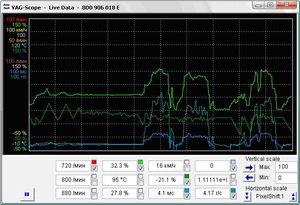

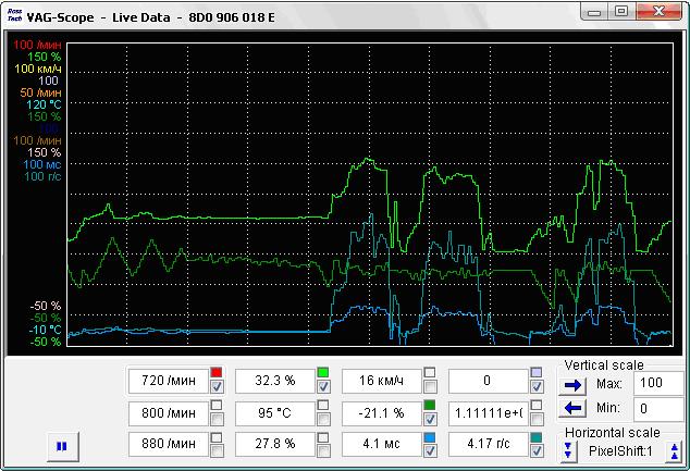

  20. Makim
    Makim Участник форума
    3 апр 2008
    451
    Была Audi A80 91г, Audi A4 99г, сейчас Citroen Berlingo 05г.
    #260 Makim, 17 сен 2008
    Ответ: Расшифровка Лог-файлов.
    Помогите плиз, как только постою на месте минут 15 начинается детонация двигателя. вчера сидел в машине вечером пиво пил:beer: и машина заведенная была, сначало троила. потом заглохла, еле завел. Вот ошибки и лог. Помогите чем сможете!!!
    Лямда и ДМРВ новые, только 2 дня назад поменял, старые мертвые были, думал из-за них. а нет.

    После сброса вываливается только ошибка про переобогащение смеси на ХХ.
    Лог куда то подевался, вот скрин
