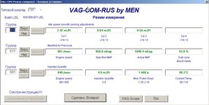

    Вопрос к специалистам, что именно за значения, на что влияют и как лечится? Машина А6 С4 1,9TDI, адрес 1-данные-013. Несколько раз уже сталкивался с подобными параметрами, не укладывающимися в допуски, как я понимаю этот параметр сравнивается с выдаваемым с цилиндра с форсункой с датчиком.
    Гм, не смог найти логин для мотора 1,9TDI, надо обороты х.х. чуток увеличить.

    Буквы мотора какие ,год выпуска ? По идее допуски такие :
    ▪ -1.5 mg/H...+1.5 mg/H (mg/stroke) okay
    ▪ > +1.5 mg/H: cylinder 2 weak
    ▪ < -1.5 mg/H: cylinder 2 strong

    Мотор 1Z 95г.в. Логин для него оказался 12233, добавил 20об\мин, стал по-приятнее работать, вибрации меньше.
