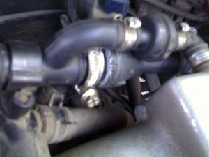

    Привет!
    Пока только опрессовку сделал.Пропускает клапан(на фото),не сильно но сифонит,по стыку с торца
    Нормально ли это?
