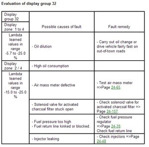

    A4 8E 2,0 01
    вот примерно что говорят про авоськин мотор - у тебя аналогично

  11. michфуд
    michфуд Старожил
    12 окт 2005
    15.243
    A4 8E 2,0 01
    а ты не перепутал? вроде -12,5 - богатит на ХХ, а +6 мульт - беднит на нагрузке?
  12. daf31
    daf31 Участник форума
    2 дек 2008
    365
    A4(B7)\07\1.9(BRB)
    Народ и какой будет приговор???
  13. michфуд
    michфуд Старожил
    12 окт 2005
    15.243
    A4 8E 2,0 01
    я не мастер конечно, но сказал бы так:
    1) проверить давление топлива в рампе - есть подозрение на избыточное давление - и регулятор тоже
    2) могут подтекать (капать) форсунки - проверить
    3) ДМРВ дает завышенные показатели по количеству поступающего воздуха - ставить заведомо исправный или менять на новый
    а работает стабильно - не удивительно - я видел машину с компрессией 10-11-6-8 и она уверенно держала обороты и еще и ехала абсолютно нормально (без дерганья и пр.)
    ну вот чем смог короче...
    а в скриншоте к-й я приложил пишут что еще из-за большого к-ва бензина, попадающего в масло - оно разжижается - видать сильнее летит в выхлоп.
    рекомендуют прожечь по трассе
