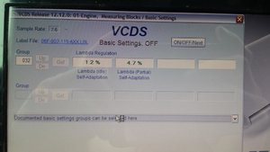

    Всем привет, посмотрите еще раз логи, проблема с большим расходом, да и по тннд. Что имеем: дмрв новый, толкатель и фильтр топливный поменян, сетка бензонасоса почищена,ошибок за 1000км пробега нет. Логи снимал на 95 бензине. Логи в архиве, фото показаний на ХХ.

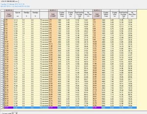

    помогите кто чем может.

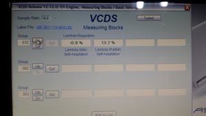

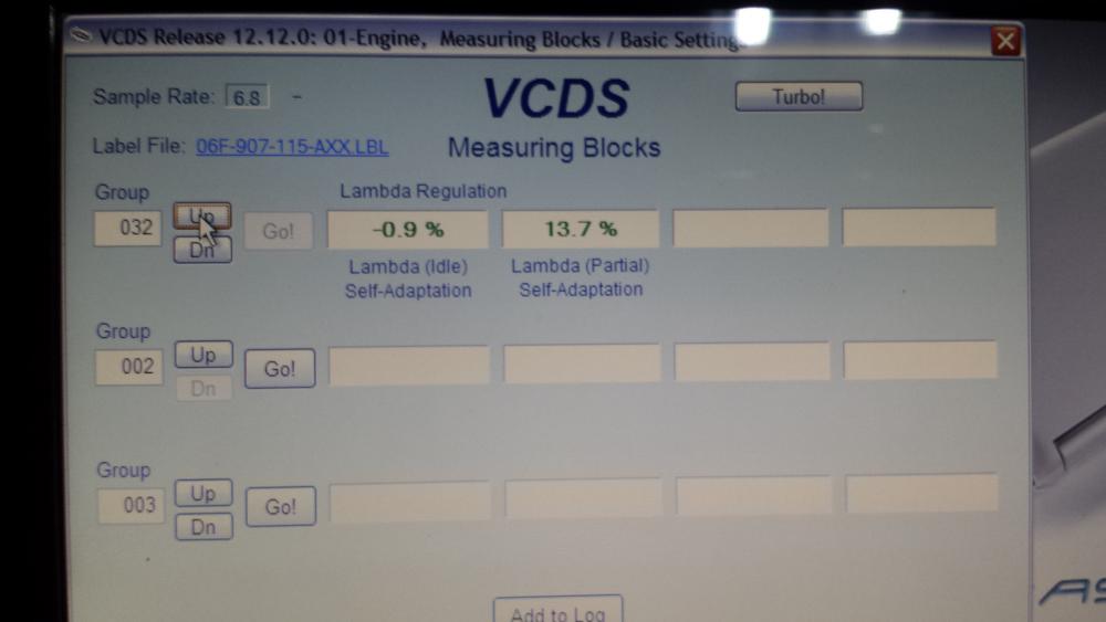

    Всем привет. Кто подскажет что может быть с машиной не так. Заправляюсь 95 бензином и сегодня решил посмотреть в 32 группу и увидел такие цифры. Опрессовки делал до 0.6 держит ни где не травит воздух. До этого делал раскоксовку цилиндров залил новое масло и поменял толкатель на тнвд вал впорядке. Еше иногда чувствую затык при разгоне типо турбо ямы. Подскажите куда лезть что смотреть. Если логи снять нужно то сниму. Попробовал сегодня разогнать до максимума дорога позволяла это сделать 205 и все. До этого 230 спокойной набирала.

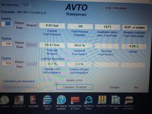

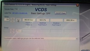

    106 группу покажи на хх, прогрет, все потребители выкл.
  15. Aleks1987
    Aleks1987 Участник форума
    11 мар 2012
    237
    A4/B7 DTM 2.0q BWE 08г
    Прикладываю фото 106 группы.

    Насос в баке в порядке.

    да я понимаю. В чем тогда может быть причина? сегодня снял логи. Когда снимал посмотрел 32 теперь другие цифры.

    Значит неисправность проявляется не всегда.

    Максимальный расход воздуха достигается не при максимальных оборотах.
    Может нога дрогнула,газ сбросил?
    И на какой передаче лог снимал? У меня 12с разгон с 1500 до 5800 ,3 передача. На 1.6 пускай 18с,но не 38.
  20. ASheff
    ASheff Заблокирован
    24 окт 2009
    32.814
    A4\B6 1.8TQ AT 04г
    У меня тоже не на максимальных, а на 5т. где-то. Разве на максимальных должен быть максимальный расход?
