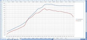

    Мне трудно согласится, т.к. всё зависит от разности давлений в выпускном и впускном коллекторе.
    На машине без сажевого, давление во впускном коллекторе всегда больше чем давление в выпускном, и ЕГР начинает пропускать газы в коллектор т.е. увеличивать расход воздуха
    На машине с сажевым, всё зависит от его забитости, допустим сажевый полностью забит, давление во впускном коллекторе возможно сравняется с давлением в выпускном, тогда возможен вариант когда егр будет закрываться с запаздыванием, то и будет недодув и недорасход воздуха, но это уже экстремальный случай

    Подожди, как увеличиваться:confused: Если вдавливаем поток ОГ , то отсекаем чистый воздух из воздухана и ДМРВ меньше намеривает, т.к мотор получает сумму чистого воздуха и ОГ.Разве не так:shock:

    После турбины нет никакой дырки, судя по недорасходу воздуха , расчитанного по наддуву и объёму мотора. Утечка перед турбиной. Опрессовать систему егр, надо. Лог смотрел только сейчас. Просто раньше видел один стопкадр , а тут во всём диапазоне нехватка, т.е запаздывание закрытия не причём.С выхлопом там что не помню, сажевого нет?

    Может турбинное колёсо не крутится?

    Совершенно прав, утечка была до турбины очень хорошо с места где выхлопные газы поступают в турбину устранил, сажевого нет, снял еще раз снял лог посмотри пожалуйста.

    Ну теперь лучше, конечно. Из за утечки ОГ, турбинное колесо не раскручивалось должным образом, что Игорь и отметил.:nod: Расчётное значение воздуха ,мозгом сразу ушло на свои 1200, как положено. По грубому расчёту также. Нехватка по воздуху всё равно сохраняется , но если нет ошибки прежней, может забить на это

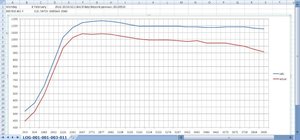

    День добрый, прошу прощения за просьбу и за вего один лог файл, остальные сбудут к вечеру. Возможно по первому логу будут какие-то подсказки. Машина 2.0 FSI двигатель BVZ, коробка автомат типтрон. Повышенный расход. 32 группа после заезда - 1е поле -0,6 процента, 2е - 3,9 процента. в Логе 2я, 3я и 31 группа. Холостой стабильный, мгновенный расход порядка 0.8 - 0.9. без потребителей. Кроме повышенного расхода никаких других проблем нет. вечером постараюсь скинуть другие логи

    Судя по ШДК, смесь излишне богатая, почти как на турбомоторе. Там, случаем не шили блок? Что показывает тут ? http://www.ross-tech.com/vcds/tour/advancedid.html (кнопка Advanced ID 1А на скрине моторника)

    Итак, добрался до прямого участка, и более-менее пустой дороги. снял 6 логов, постарался вместить сразу все, так как четко по логам по своей машине не нашел. Пытался совмещать. Надеюсь попал. Расход достал. Жду советов от гуру в силу возможностей. Спасибо

    32я группа первое поле -0.5 and +3.9 процентов
    Показались интерестны показания 140 группы.... Только не могу понять

    Ретарды и одновременно богатая смесь наводят на мысль, что пора мыть впускные клапана и раскоксовывать камеры сгорания.
