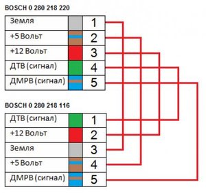

    Большое спасибо за инфу ,просто цена оригинала затмила глаза
    ну а тут тоже самое и цена более менее.
    Где б для полного моего счястья распиновку на него найти.
    Или схему проводки.

    [/QUOT Это ... видать те тоже переделывали что бы заколхозить[/QUOTE]
    Этого то я и боюсь ,новый воткнешь а он сразу крякнет.
