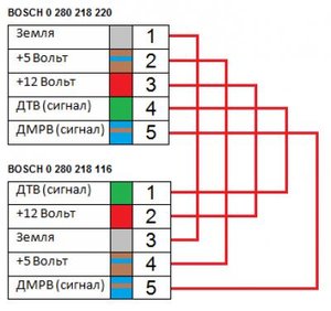

    Где можно взять распиновку Дмрв 0280218032 ?
    Потому что не ясно родной стоит или нет,фишка не родная все провода зеленого цвета
    временно поставил от таза 0280218037 подошел один в один.
  7. audi a4b6
    audi a4b6 Участник форума

    Без, глохнет иногда на ХХ а там мож и стоял от тазика только в родном корпусе кто знает. Боши все одинаковые.

    #1750 virus64rus, 14 дек 2015
    Достал смотрел мне это не очем не говорит разъясни.
    На корпусе 0280218032
    на самом F00C2G2064
    На других смотрел там тоже номера на корпусе и самом датчике не совпадают.
    Явсе к тому что корпус можно оставить родной
    а запихать все что угодно.
    Какие цифры должны быть на родном?
    Подозрения из за неродной фишки
    зачем её нужно было менять ,как она может износиться?
    Потом наткнулся на фото и решил что вместо оригинала взяли чтото по дешевле
    перекинули провода и как теперь узнать
    оригинал подойдет или фишку опять перепаивать ,вот я о чем.
    Мне бы схемку на мой мотор
    Или кто б померил тестером
    У меня сейчас минус по средине.
    Как на нижней схеме.
