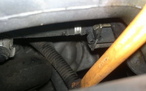

    Из за Этого клапана байбасного? Шланг должен идти на впускной коллектор как я понял изучая интернет но к какому штуцеру не нашел там везде все подключено может тройник какой был а потом переделали не знаю,потом разберемся.Сейчас пойду н75 проверю от аккума в одном продувается в 3й штуцер в другом нет ,какой ставить не знаю Подскажите.

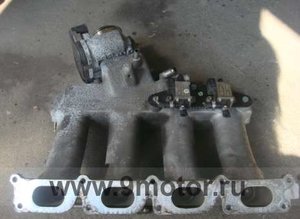

    этот шланг идет под впускной колектор на один из клапанов на фото. а вообще почитай на пассатб5 клубе в базе знаний "тюнинг электронной педали газа"

    Заглянуть не получается но но ощупь да, там что то есть еще похожее.

    я тебе говорю 200% шланг оттуда

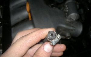

    Все стало еще хуже чем я думал,если я правильно нашел место штуцер отломан не хочется покупать новый может его приклеить суперклеем или выточить штуцер с резьбой нарезать и ввернуть? Давление там наверно такоеже как на выходе с турбины и клей по ходу сразу отпадает. Что посоветуете???

    Чтоб ездить на такой не самой новой машине надо понимать, что для чего и как устроено. Всю эту лобуду не клеить надо а выкинуть нах. Начать с тюнинга байпаса, как тебе советовали, да и второй клапан не нужен.
