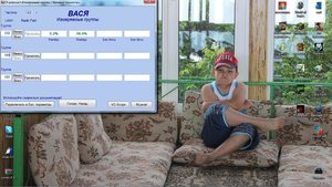

    Всем привет Посмотрите лог наметанным глазом ато сказали чтото не так
    У меня не атмосферник а 150 и лью 95 Гляньте пожалуйста.

    У меня канал то что надо показывает?

    нет, беднит и сильно! чем ближе показания адд и мульд к 0,0... тем лучше!
    Займитесь опресовкой впуска, добейтесь ЛУЧШИХ показаний в 32.
    зы: тогда и без снятия логов, попомером почувствуется разница :wink:

    некуй ничего там варить. разьеденить гофру (впуск с возд. фильтром), вставить фильтр топливный в гофру, затянуть, дунуть 0.8ам, слушать шипение, найти, устранить. в вашем случаи... и лёгких хватит.
    попробую попроще разжувать!
    первое окно, работа на холостых... 3%, сосает из вне... клапан, дырдочка и т.д..,бедная смесь, неучтенный воздух во впуске!
    второе, под нагрузкой, даёт (у вас) 16%... не затянуты хомуты от возд. до заслонки, порван, дыра! блидер, вкг... магистраль от впуска до адсорбера!! скоро будет 25% и чек на панеле!
    ближе к 0.0% даёт идеальную топ.воз смесь, сгорание в камерах ну и соотв. динамику авто.

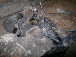

    Вобшем не стал я пресовать тупо снял что успел по светлому. Начал со стороны фильтра. На вид все ужасное.

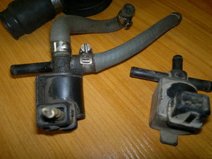

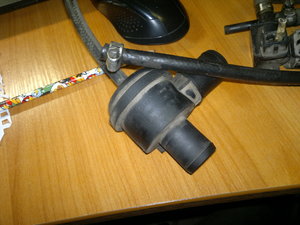

    Дома начал разглядывать вот эта ботва так понимаю клапан с пружинкой внутри дуется в обе стороны .Может намеренно так переделали или залип. Не знаю лучше новый поставить ?
  17. virus64rus
    virus64rus Живу я здесь
    10 сен 2015
    1.593
    A6 C5 1.8T APU 99г

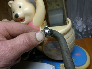

    А слева фигня дуется с верху на право легко а слева чуть чуть продувается закрывает видимо не до конца нашел такуюже там не дуется слева. Наверно где не дуется рабочий. Тестером проверил обмотки целые надо будет еще аккумом пощелкать. И шланг был надорван .Вот пока все что нарыл. Может это все как то повлияло?

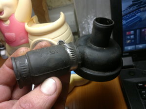

    Я как все переберу потом пресану. А этот работает внутри чистенький ,мембранка ртом двигается и клапан открывается ,пока закрыт не продуеш. Но тонкий шланг не куда не был подключен болтался возле дрос.заслонки ну эт потом разберемся куда его и на что влияет. Пока все, Жду советов.
  20. sashka68
    sashka68 Завсегдатай
    17 дек 2012
    897
    пиз..ы получала конкретно турбина ваша из за "Но тонкий шланг не куда не был подключен болтался возле дрос.заслонки ну эт потом разберемся куда его и на что влияет". А вообще надо изучить матчасть а потом уже лезть разбирать
