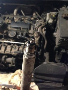

    Причин так думать 2:
    1. Лямбда коррекция всегда почти в плюсе, до 7% доходило на тапке в пол
    2. Судя по свечам, показатель не маловажный я думаю, они белые
      75,3 КБ
      101
  2. Yurasem
    Yurasem Захожу иногда
    6 апр 2011
    10.122
    Тюменская обл.
    Vag
    как связал... с неучтённым во впуске :shock:
  3. maXD_163
    maXD_163 Новичок
    8 ноя 2015
    21
    A4B6 1.8TQ
    Где то здесь на форуме читал что возможны проблемы из-за фазовращателя, в частности откаты по зажиганию.
