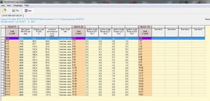

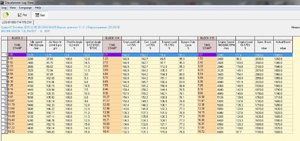

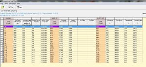

  11. CaHek Sokolov 35
    CaHek Sokolov 35 Новичок
    14 ноя 2014
    5
    A4 B5 AVANT 1.8TQ
    #1551 CaHek Sokolov 35, 8 окт 2015
    Всем Привет! записал логи...машина едет не так бодро..может кто что подскажет по логам..1.8Т + ЧИП, 95бензин..
    до 170 разгоняется еще около дела..но полсе 170 дай бог разогнять до 180-190кмч..в чем может быть еще эта проблема...машина AVANT USA...на механике...

  12. quattrosens
    quattrosens Старожил
    21 сен 2010
    17.156
    Франция
    Всё просто, снимай форсунки смотри внимательно на сёдла в головках если не изношенны то меняй кольца , осторожно нужно сделать оправки чтобы их ставить. Их также нельзя вращать вокруг оси при установке !
    Далее в наборе с кольцами найдёшь винт для коромысла на замену, ркгулируешь так на ненажатой форсунке винт РУКОЙ до упора и назад 180 градусов !:umnik:
    З.Ы. Сними логи по 4й группе на х.х. можно в базовых если прошивка позволяет
