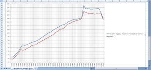

    Посмотрите лог. Скудный, но меня интересует расходомер, недавно менял на Bosch0 280 218 063.
    Audi a4 b6 1.8tq amb gbf.
    Судя по формуле 170л/с*0,8=136гр/с.
    И температура на впуске смущает при 20 градусах на улице.

    bmx
    #1435 052, 24 авг 2015
    С такими ретардами про формулу можно забыть. Расход воздуха почти совпадает с расчётным. Кулер забит, видимо, да и лог по топливу 003-020-031 надо, мало того на точке 5600 об какой то косяк с передувом наблюдается
  16. CyCJIuK
    CyCJIuK Новичок
    16 мар 2014
    5
    A4/B6 1.8TQ 04г
    Какая разница должна быть между температурой окружающего воздуха и температурой во впуске?
    Ну насчёт передува надо переснять логи, немного в повороте подпрыгнул при снятии логов :)
