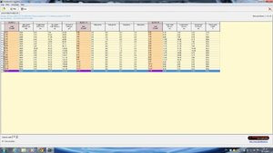

    подскажите в чем проблема машина не едет...
    aeb
    при разгоне немного подергивает...

  16. ASheff
    ASheff Заблокирован
    24 окт 2009
    32.814
    A4\B6 1.8TQ AT 04г
    херасе в 13м.. этож пепез )

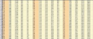

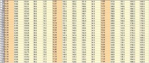

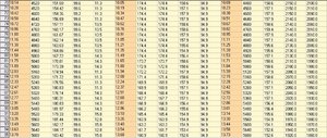

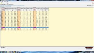

  17. Sanya-Student
    Sanya-Student Участник форума
    11 июн 2007
    269
    A4/2.0TQM
    Влад, посмотри пожалуйста!

  18. Sanya-Student
    11 июн 2007
    269
    A4/2.0TQM
    Мнения расходятся, куда копать не знаю..(

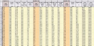

  19. Дмитрий Калин
    Дмитрий Калин Участник форума
    17 апр 2014
    328
    а4 1.8т quattro
    сори не то скинул,это при полу рабочей катушке....
    а это уже на 98 бензине
  20. 052
    052 Водолей
    24 янв 2011
    6.382
    bmx
    А чип кто написал такой ?
