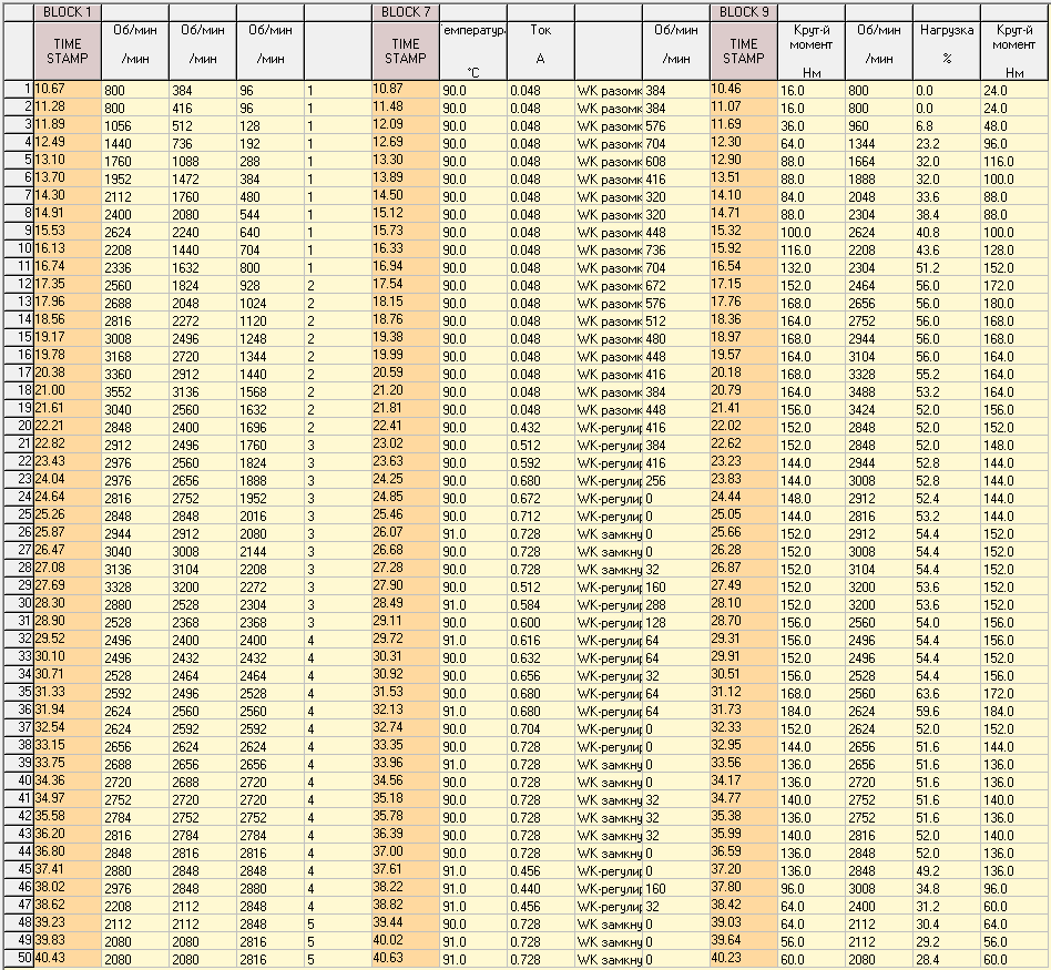

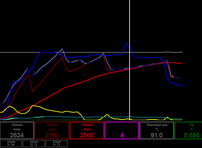

  16. ASheff
    ASheff Заблокирован
    24 окт 2009
    32.814
    A4\B6 1.8TQ AT 04г
    #1336 ASheff, 9 авг 2015
    Вот.. наваял чего то )
    https://cloud.mail.ru/public/B1wm/UTbEpHkEk
    Есть чего интересного там?
    Вот еще картинкой..

  20. ASheff
    ASheff Заблокирован
    24 окт 2009
    32.814
    A4\B6 1.8TQ AT 04г
    ну так она по ходу и возникает, судя по логу.. с пяти тысяч ретарды большие пошли..
