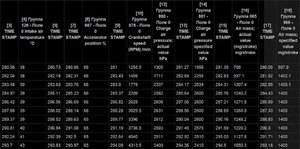

    Друзья, подскажите, по ретардам. В большинстве логов, что я видел ретарды имеют минусовое значение, у меня же они в "плюсе". Что значит вообще знак "+" и "-"
    Позже/раньше или добавлени/убавление? Никогда об этом не задумывался...

    Минусовые на мед-блоках, на ме- плюсовые.

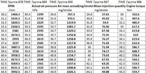

    машина не едет как может,кто поможет

    в сторону н75 смотреть, трубки. сам соленоид, калитку турбины. увы.... не дует.

    N75 вчера новый поставил,байпас тоже новый,опрессовка-норм,расход норм.короче понимаю в сторону турбины смотреть?А топливо как ,думал может насос умирает?

    ну так..... логи, по топливу, нагрузке надо делать вам, потом смотреть! силой мысли и на кофе, погадать не удаётся :hi:
    зы: не дует она совсем. опресовка, блидер держит?

    Топливо и нагрузка это какие группы? Опрессовка норма блидер хз не менял вроде

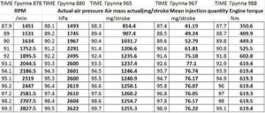

    http://www.audi-club.ru/forum/showthread.php?t=381087&page=25 По дизелям. 1400 явно не стоковый запрос, имхо. При таком расходе воздуха на этом моторе должно быть 1.7 избытка, а воздуха мало бывает из-за подпора в выпуске

    Неисправный блидер может такой эффект давать с наддувом? Почти решился на новую турбину просто,на холостых со стороны турбы идет шаркающий звук да и тыщ 200 прошла уже как минимум.

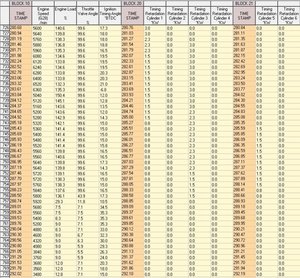

    Посмотрите,пожалуйста, логи
    Пропала динамика
    10,2 до сотни

    на четвертой с 1500об в пол на хорошо прогретом двигателе,с кольцом в дмрв.
